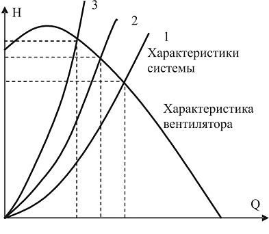

    Физическую природу снижения энергопотребления проиллюстрируем на примере вентиляторов. Большинство вентиляторов представляют собой центробежные машины. На рис. 1 приведена типичная характеристика центробежного вентилятора - зависимость выходного давления H от потока (расхода) воздуха Q. Она остается неизменной при постоянной частоте вращения вентилятора. Здесь же представлена характеристика системы вентиляции (кривая 1). Она показывает, какое давление требуется от вентилятора для обеспечения требуемого потока воздуха и покрытия всех потерь в системе. Точка пересечения двух кривых является фактической рабочей точкой системы.
     Рис.1. Характеристики вентилятора и системы при регулировании шибером
    Обычно производительность вентилятора изменяется установкой шибера на выходе. Выходные шиберы воздействуют на характеристику системы, увеличивая сопротивление потоку воздуха. На рис. 1 показаны несколько характеристик системы при различных положениях шибера (кривая 1 соответствует полностью открытому шиберу). Известно, что мощность, потребляемая из сети двигателем турбомеханизма, пропорциональна произведению давления и расхода, т.е. пропорциональна площади прямоугольника, одна из вершин которого совпадает с рабочей точкой, а противоположная - с началом координат. Из рис. 1 видно, что изменение производительности вентилятора влияет на потребление энергии незначительно

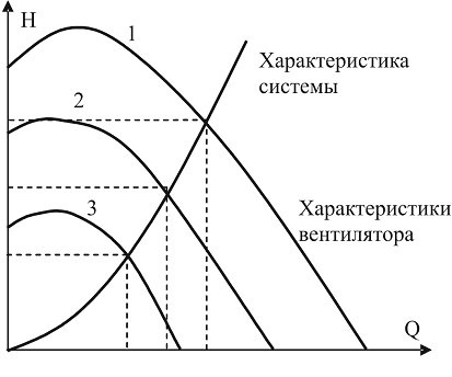

    Изменение частоты вращения вентилятора приводит к изменению его характеристики, как это показано на рис. 2. Здесь кривые 2 и 3 соответствуют пониженной частоте вращения. Из рисунка видно, что снижение частоты вращения вентилятора приводит к перемещению рабочей точки вдоль характеристики системы и существенному снижению расхода электроэнергии при тех же расходах, что и на рис. 1. Количественную оценку этих изменений можно получить из формул, называемых законами подобия:
     Рис.2. Характеристики вентилятора и системы при регулировании частоты вращения

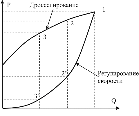

    Аналогичные кривые можно построить и для центробежных насосов. Здесь изменение производительности обычно осуществляется дроссельными заслонками на выходе насоса. На рис. 3 представлен сравнительный график мощности, потребляемой насосом, в зависимости от расхода при регулировании дросселированием и частотном регулировании. Разность между значениями этими кривыми при заданном расходе позволяет определить экономию энергии при частотном регулировании по сравнению с регулированием дроссельной заслонкой.
     Рис.3. Зависимость потребляемой мощности от расхода
