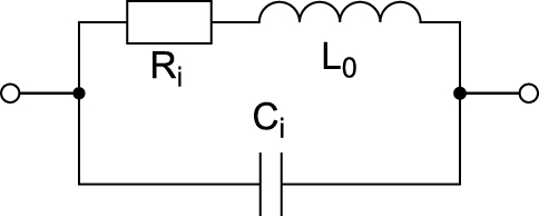

Как известно, реальная катушка индуктивности по своим характеристикам существенно отличается от идеальной. В общем виде ее можно представить как известную эквивалентную схему, показанную на рис. 1.
Рис. 1. Модель реальной катушки индуктивности
При выборе дросселя, нас прежде всего будет интересовать его индуктивность. Как известно, индуктивность катушки пропорциональна ее линейным размерам, магнитной проницаемости сердечника и квадрату числа витков намотки. Все было бы просто, если бы магнитная проницаемость не зависела от температуры и постоянного тока, протекающего через катушку. Оба эти параметра определяются свойствами сердечника.
Температурная зависимость индуктивности обусловлена целым рядом факторов. Во-первых, при нагреве увеличивается длина и диаметр провода обмотки, увеличивается длина и диаметр каркаса, в результате чего изменяются шаг и диаметр витков. Во-вторых, при изменении температуры меняется диэлектрическая проницаемость материала каркаса, что ведет к изменению собственной емкости катушки. Но самое большое влияние температура оказывает на магнитную проницаемость ферромагнетика сердечника. Причем сам нагрев — это следствие трех факторов: температуры окружающей среды, температуры рядом расположенных компонентов и собственной температуры, как следствие потерь, имеющих место в реальной катушке индуктивности.
Потери — это не только омическое сопротивление в проводах, указанное в спецификациях, как RDC (иногда как DCR), есть еще потери в диэлектрике, сердечнике и экране. Причем они зависят уже и от температуры, и от частоты. Так, повышение сопротивления провода обмотки, кроме следствия нагрева, поскольку частоты преобразования мощности возрастают, часто обусловлено и скин-эффектом. Суть эффекта состоит в вытеснении тока в поверхностные слои провода. В итоге уменьшается полезное сечение проводника за счет чего, соответственно, и возрастает сопротивление.
Что касается потерь в диэлектрике, они не столь значительны и вызваны потерями от диэлектрика межвиткового конденсатора и магнитными свойствами диэлектрика, поскольку в качестве последнего часто выступает материал сердечника. Потери в сердечнике складываются из потерь на вихревые токи, потерь на перемагничивание материала сердечника, или, как их еще называют, потерь на гистерезис.
Поскольку реальная катушка индуктивности представляет собой колебательный контур, то она имеет и частоту собственного резонанса. На частотах много ниже частоты собственного резонанса импеданс катушки носит индуктивный характер, при частотах вблизи резонанса в основном активный (на частоте резонанса чисто активный) и большой по модулю, на частотах много выше частоты собственного резонанса — емкостный. Обычно собственная частота указывается изготовителем в технических данных промышленных катушек индуктивности либо явно, либо косвенно, как рекомендованная максимальная рабочая частота, при этом часто указана и добротность, которая падает с ростом частоты, что связано с увеличением сопротивления из-за скин-эффекта. Добротность также зависит от температуры, но для силовых дросселей, в отличие от их собственного резонанса, это не имеет решающего значения.
