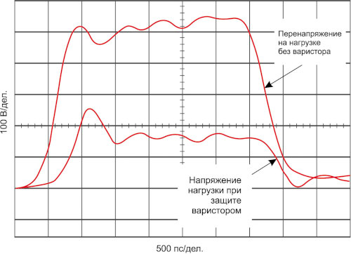

Рис. 5. Реакция варистора на импульс с высокой скоростью нарастания
Быстродействие варистора частично иллюстрирует рис. 5. На нем можно видеть, что реакция варистора на импульс со скоростью нарастания примерно 700 В/нс не превышает 0,5 нс. Колебания напряжения ограничения варистора формируются из-за паразитных емкостей и индуктивностей варистора и проводов. При столь высокой скорости нарастания тестового импульса напряжения даже незначительные паразитные емкости и индуктивности проводов будут влиять на напряжения ограничения, поэтому выделить действие «чистого» варистора без соединительных проводов не удается.
