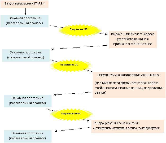

Результат – стабильная работа "квадратной шины" с, практически, параллельной работой ядра над другими задачами. Это стало возможным благодаря использованию контроллера прямого доступа к памяти и прерываний. Ниже показано, как работает стек обмена данными по интерфейсу I2C.
Исходники стека, а также надстройки для работы с последовательной EEPROM типа M24 выложены на форуме.
Стек написан под семейство STM32F1. Его легко адаптировать под другое семейство. Кроме того, стек использует 7-ми битную адресацию устройств на шине I2C. Исправление одной/двух строк позволит использовать 10-ти битную адресацию.
