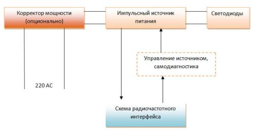

По мнению инженеров компании "Промэлектроника" блок-схема современного источника света должна выглядеть так:
Источник света всегда подключен к напряжению питания, правда, не всегда выдаёт мощность электрического тока на светодиоды. Источником питания управляет микроконтроллер, связанный со схемой радиочастотного интерфейса. Внедрение микроконтроллера в источник питания даёт дополнительные функции, такие как диагностика, мягкое включение, поддержание заданной освещённости объекта и т.д.

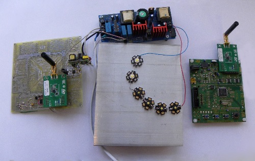

На основании имеющегося опыта работы с микроконтроллерами, микросхемами радиочастотного интерфейса, а так же отладочных плат источников питания инженеры компании "Промэлектроника" создали источник света управляемый по радиоканалу.
В проекте были применены следующие компоненты:
- STM8L101F2P6 (микроконтроллер)
- STEVAL-IKR001V3 (отладочный набор для тестирования радиочастотного трансивера SPIRIT1)
- STEVAL-ILL013V1 (отладочный набор источника для светодиодов мощностью 80Вт с корректором мощности на базе ШИМ контроллера L6562 с возможностью управления выходной мощностью)
- SPAC265 3Вт импульсный источник питания открытого исполнения
- Светодиоды фирмы LG LEMWA33
На данный момент пакет с данными по яркости свечения отправляется с персонального компьютера. Источник света, управляемый контроллером STM8L101, добросовестно регулирует яркость в соответствии заданной. Программа STM8L101 практически не отличается от той, что «играет в Пинг-понг».
