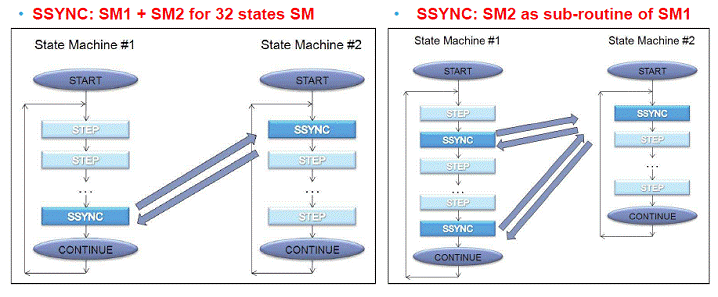

Пример простой и показательный, однако следует учесть, что события, на которые контроллер должен реагировать, могут быть намного сложнее. Чтобы это понять, достаточно перечислить, что LIS3DSH имеет две машины состояний по 16 шагов в каждой:
Вторая машина может быть независимой, продолжением состояний первой, либо являться процедурой, вызываемой первой машиной состояний. Исходными воздействиями машины состояний могут быть датчики ускорений по любой из осей и таймеры.

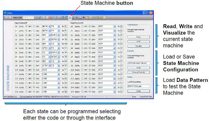

Для лёгкого освоения программирования акселерометра STMicroelectronics предлагает воспользоваться программой Unico. В визуализированной графической форме можно ввести свою программу, либо модифицировать уже имеющуюся, написанную инженерами STMicroelectronics, после чего испытать её на стандартной отладочной плате.
