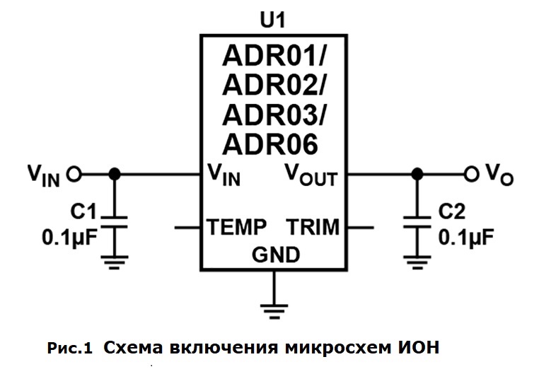

Хотя для использования ИОН серии ADR не требуются внешние компоненты, будет не лишним установить на вход и выход микросхемы ИОН керамические конденсаторы емкостью 0,1 мкФ, как показано на рис. 1. Конденсатор на выходе увеличит стабильность и послужит фильтром выходных шумов, а на входе сократит время протекания переходных процессов и уменьшит пульсации питания. Если пульсации питания велики, то параллельно конденсатору 0,1 мкФ можно подключить электролитический или танталовый конденсатор 1–10 мкФ.

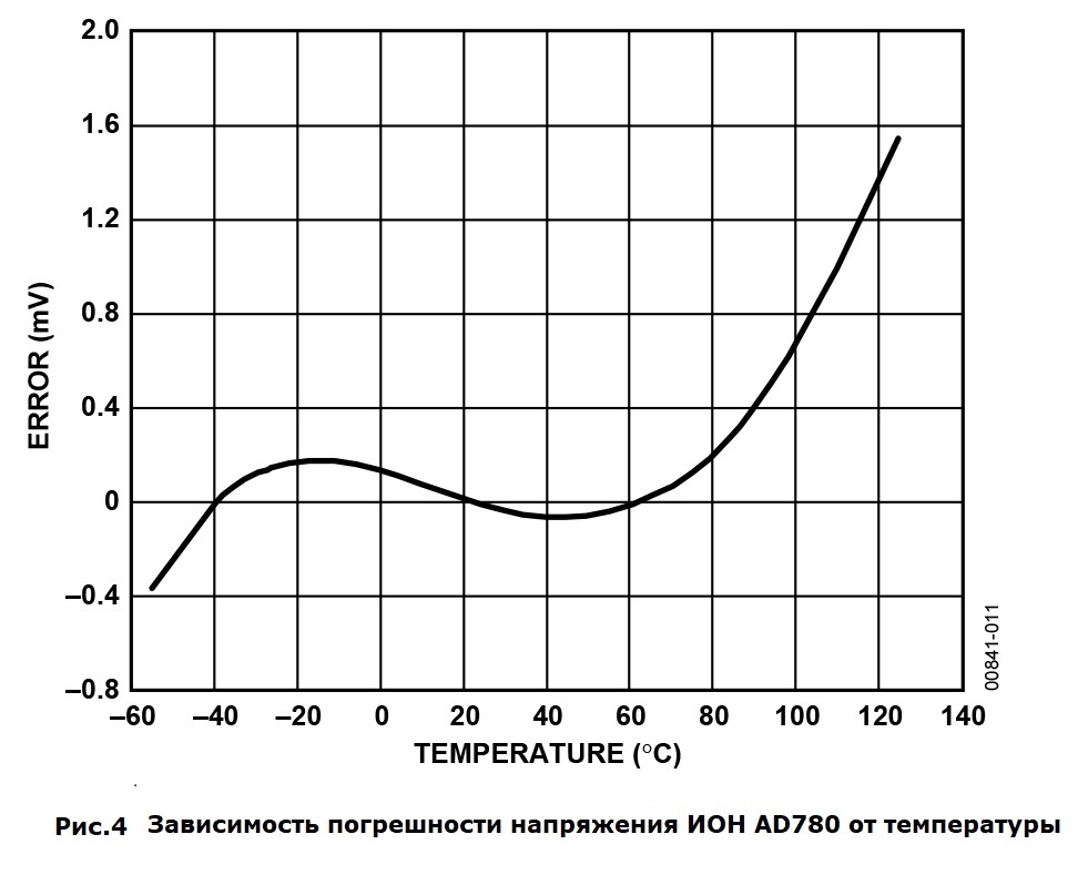

Лазерная подгонка при производстве позволяет уменьшить начальную погрешность до 1 мВ или 0,04% полной шкалы в случае напряжения 2,5 В, а максимальный температурный дрейф, в зависимости от исполнения, составляет 3 или 7 ppm/°С, что также существенно лучше, чем у ИОН серии ADR. Это иллюстрируется рис. 4, на котором показана зависимость погрешности напряжения ИОН AD780 от температуры. Как видно из рисунка, почти во всем рабочем диапазоне температур погрешность не превышает 1 мВ.
