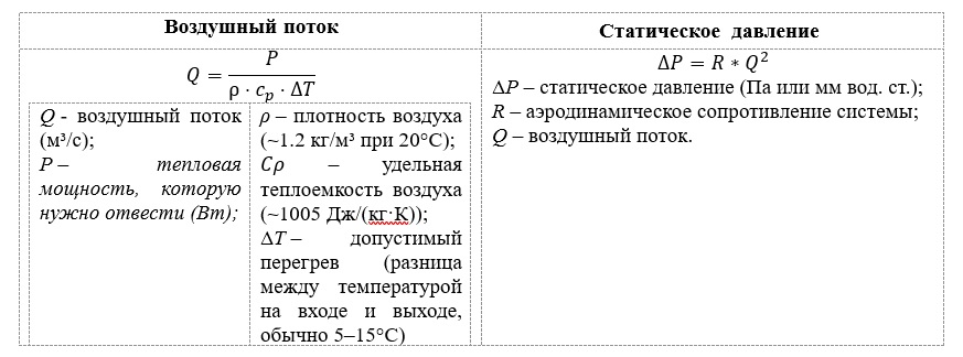

Для того, чтобы правильно подобрать вентилятор постоянного тока, необходимо воспользоваться следующими формулами.
В ассортименте вентиляторов постоянного тока YCCFAN присутствуют вентиляторы широкого спектра аэродинамических параметров от малого YDM4010B12 до большого YDM1238S24, в том числе с потоком 9.3м3/час  и 202.8м3/час соответственно.
Как оценить сопротивление:
  • низкое (открытые корпуса): 0.5–2 мм вод. ст.,
  • среднее (радиаторы, перфорированные панели): 3–10 мм вод. ст.,
  • высокое (плотные теплообменники): 10–30 мм вод. ст.

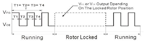

Однако, несмотря на всю простоту вентиляторов с точки зрения электроники, существуют свои риски, связанные с наличием защиты и обратной связи: вентилятор может быть механически заблокирован или может быть нарушена полярность подключения. Большая часть вентиляторов от компании YCCFAN из нашего каталога имеют соответствующие защитные функции, но не имеют выводов для сигнализации их срабатывания. Поэтому в случае, если от устройства требуется повышенная отказоустойчивость, необходимо наличие встроенного тахометра, данные с которого могут быть интерпретированы как неноминальный режим работы.

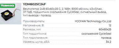

Примером вентилятора с обратной связью может быть YDM6025C24F.
Диаграмма работы тахометра изображена на рисунке 1.
Таким образом, если вентилятор работает не напрямую от питания, а включается воздействием сигнала управления, в случае механической блокировки сигнал с тахометра перестанет поступать. Это и будет индикацией неисправности системы охлаждения.
Рисунок 1 – диаграмма работы тахометра
