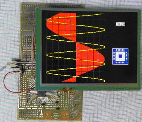

Итак, контроллер за 30 рублей должен формировать изображение и построчно выдавать его на экран. Специалисты, которые занимались вопросами отображения информации на графическом экране могут возразить: "Это не реально". Однако дизайн уже существует и работает на практике.
Контроллер, на базе которого создан дизайн - STM32F100C4T6.
Некоторые параметры созданного проекта:
- - Объём кода: 15кб, в том числе объём картинок - 8кб;
- фон;
- красный график (динамически меняется);
- жёлтый график (динамически меняется);
- сетка вертикальная;
- сетка горизонтальная;
- логотип "Промэлектроника";
- надпись "T=" ;
- старший разряд цифровых показаний (динамически меняется);
- младший разряд цифровых показаний (динамически меняется).
- Частота обновления: 10 кадров/сек;
- Количество отображаемых объектов - 9:
- Используется таймеров - 4 (из 7);
- Используемое количество каналов обмена DMA - 2 (из 7);
- Используется 4 вектора прерываний.

В проекте использован индикатор: MI0570FT, а так же 1 микросхема логики 2ИЛИ-НЕ: 74LVC1G02DBV.
