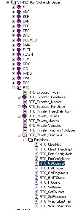

5. Не думая как запускать RTC, заходим в описание библиотек.
6. Открываем примеры кода применения библиотечных функций.

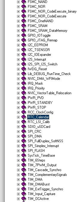

7. Находим интересующий пример (из великого множества примеров).
8. В нём открываем функцию main

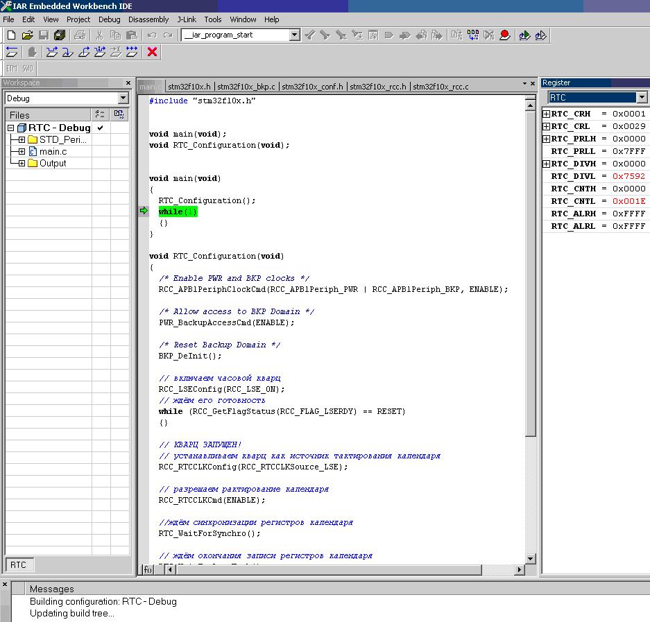

9. Копируем функцию RTC_Configuration() из примера в свой проект и делаем её вызов из функции main().
10. Запускаем проект и смотрим регистры RTC
11. Во время отладки узнаём, что регистр RTC_CNTL - это и есть регистр, в котором ведётся счёт секунд (нижние 16 бит). Меняется 1 раз в секунду на 1 (растёт, RTC работает от внешнего кварца - задача выполнена!). Впрочем, это не важно. Чтобы узнать "сколько секунд" можно использовать функцию RTC_GetCounter, взятую в описании стандартной библиотеки, после чего забыть о существовании регистров периферии (любой) навсегда (при желании).
