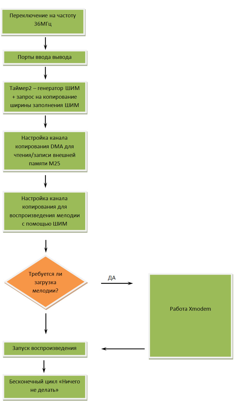

               Работа софта была построена по следующей блок-схеме:
     В процессе финального цикла «Ничего не делать» будут возникать прерывания, в момент, когда очередной фрагмент мелодии будет проигран. Прерывание будет сгенерировано контроллером прямого доступа к памяти DMA в момент окончания копирования. Работа ядра в этом случае заключается в указании DMA нового буфера, откуда требуется брать звуковые данные для ШИМ, а так же запуск процесса чтения следующей страницы внешней последовательной Flash памяти. Отметим, что оба процесса выполняются без ядра, работают таймер2, 2 канала DMA и SPI, к которому подключена внешняя память  M25.
      Как часто возникают прерывания? Частота дискретизации звука составляет 22кГц, объём одного буфера 256 байт, соответственно, с частотой 22000/256 = 86 Гц ядро подключается к работе воспроизведения. Время работы ядра – минимальное, размер обработчика прерывания составил 130 байт (хотя при отказе от использования библиотек можно объём/время выполнения кода существенно снизить), работа – практически линейная, так что на частоте 36МГц время выполнения составит 3.6 мкс. Таким образом, общая загрузка ядра составляет менее 0.05%. Куда потратить остальные 99.95% мощи ядра – решает разработчик приложения. С указанной задачей справится любой STM32.
