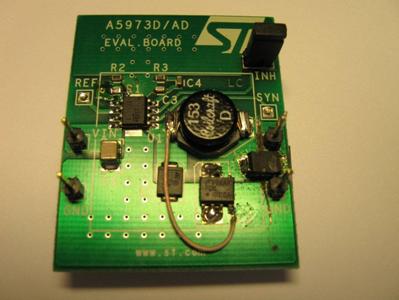

После доработки плата L5973AD EVAL приобрела вид:
Рис. 3 Внешний вид доработанной платы стабилизатора
Дополнительные элементы хорошо разместились, только выходной танталовый конденсатор перекочевал на обратную сторону платы, да картину слегка портит провод, идущий к затвору транзистора. Преобразователь показал устойчивую работу в диапазоне входного напряжения от 3,5В до 12В, при значении выходного тока 0,5А. (напомню выходное напряжение 5В). Максимальный выходной ток, который может выдать такой стабилизатор, можно рассчитать по формуле:
